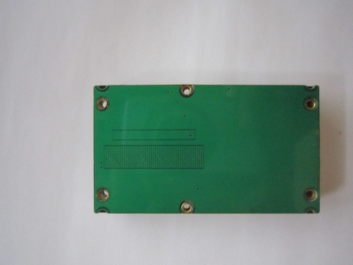

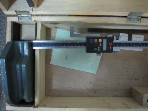

手上有0-300广陆的数显高度尺一把,按键不灵了
另外一把0-500成量的数显高度尺,按键被工人拔下来装不上去了,成量的线路板好像是铆接的无法打开啊
大家谁有修过成量的数显高度尺????
求教!!!

suzhoujiliang 发表于 2011-9-19 15:25:46 | 显示全部楼层
回复 1# linjie
    1/按键失效一般是线路板导通问题,把按键出线路清理一下
2/显示部的线路板上会有几个固定螺丝,松掉螺丝就可把整个显示部分解了

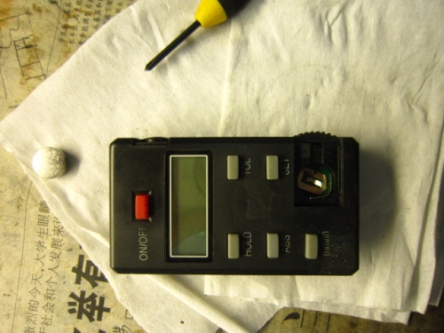

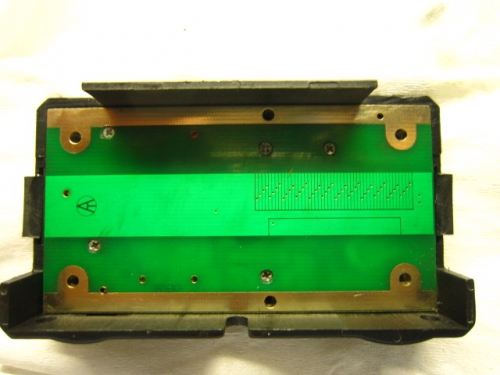

 楼主| linjie 发表于 2011-9-20 20:20:12 | 显示全部楼层
背面
背面
IMG_0108.JPG 回复 6# suzhoujiliang
    仔细看看图片吧
好像成量的数显模组是拆不开的

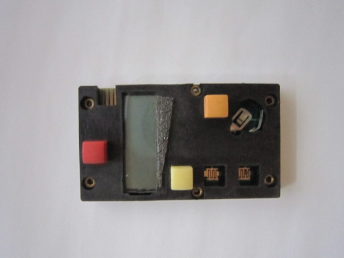

五七一二 发表于 2011-9-23 18:52:24 | 显示全部楼层
看这个图片你这显示屏估计没用了。估计已经压坏了液晶坏了。
 楼主| linjie 发表于 2011-9-24 10:33:12 | 显示全部楼层
回复 8# 五七一二
可以用哦,只是按键失效,我想更换只是不指定怎么继续拆开,
我保证能开关和清零,其他按键先不使用还是可以用的

五七一二 发表于 2011-10-6 17:55:52 | 显示全部楼层
手头有这类按钮开关没,是不是可以想办法直接安上卡住先用呢?如果有这类开关只是失效建议你用细砂纸在断电情况下打磨一下铜箔,然后酒精擦洗干净,也许是被氧化了吧。不放心用砂纸你就用干净不掉屑的纸比如崭新的人命币擦拭一下,是否会有黑色氧化物,不要擦得太厉害了,擦得能用就行了。我没修理过这类啊,只是怀疑是被氧化了造成的接触不良断路,不保证一定可行
