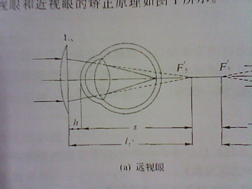

视力校正原理(以远视眼为例):
如图所示,为了矫正远视眼,需配戴一个凸透镜L,此镜片后顶点与人眼角膜顶点的距离用h表示,国际上统一规定为12mm。镜片与人眼之间组成了新的屈光系统。来自无穷远的光线,经所配镜片L成像于镜片后焦点F处,然后再经人眼的屈光作用,成像在视网膜上。此时镜片L成像于镜片后焦点F与人眼视网膜共轭。
      我想请问的是这里所说的共轭是指:如果没有凸透镜L的话,仅经人眼的屈光作用,自无穷远的光线也正好成像于F处吧?但此时人看不清,因为像不在视网膜上。
