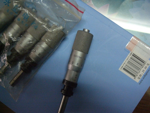

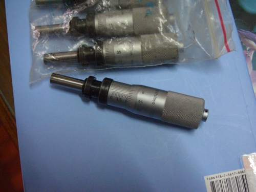

lma 发表于 2012-12-23 12:09:13 | 显示全部楼层
如题:千分尺检定规程写道有分辩力为0.0001mm的千分尺,不知论坛中各位朋友是否有见到过? ...
suzhoujiliang 发表于 2011-9-21 16:18 http://www.gfjl.org/images/common/back.gif
我有几支0.0001的微分头,不知是用来测量或微动的?
