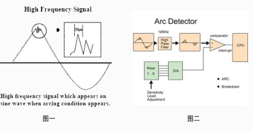

    9102高压校准器,我是问Arc如何校准的,9102是校不了的

电弧是一个物理现象,我们经过统计和客户测试数据的反馈,将此物理现象进行了量化,使之成为可以量测的物理量,一般高阻抗电弧与电晕产生的高频脉冲,其频率可在低于30千赫至高于1兆赫范围内变动,而且持续时间可能很短。这些脉冲常常持续不足10微秒(如图一),这些短时脉冲或尖峰信号不一定会立即导致击穿放电所以可以被忽略,但是实际是有影响的,需要用仪器进行测量。
程控耐压测试仪中有一个专门的电弧侦测系统(如图二),它通过一个对于10KHz以上频率响应的高通滤波器将大于10KHz以上的高频脉冲信号输入一比较器,然后和仪器内部的一个灵敏度调节器所产生的资料作比对,我们发现10KHz以上的电弧脉冲对于被测物品质带来直接影响的机率最高。仪器内部灵敏度分为1~9个级别,每个级别代表的侦测的电流峰值如表一所示
