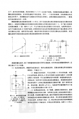

mol 发表于 2012-7-7 08:08:51 | 显示全部楼层
高压击穿漏电流测量
高压击穿漏电流测量
