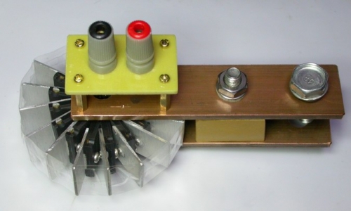

想要做大电流,比如100A,有数表34401A,可以用一个小电阻来代替分流器么?对这个小电阻有什么要求?
礼匪 发表于 2011-10-12 10:59:38 | 显示全部楼层
准确度,功率,稳定性,有四线接线端子。
lymex 发表于 2011-10-13 11:57:55 | 显示全部楼层
100A的分流器,首先要安全通过100A电流,因此体积小的电阻肯定不行的,“引线”必须100A以上。
如果按照国标75mV(0.75mR),那耗散功率就是7.5W,而且要长期,体积小的电阻发热严重。

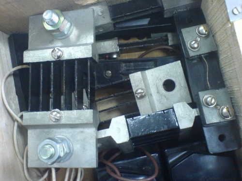

由于商品100A、150A的分流器很好买,大多是0.5级的,如果楼主想DIY,那必定比商品分流器要好才有意义。
商品的0.5级分流器的照片如下,手机拍的不是很清楚,那个最大的是600A的,下面还有两个400A的、两个150A的、更小的。 DSC00008s.jpg

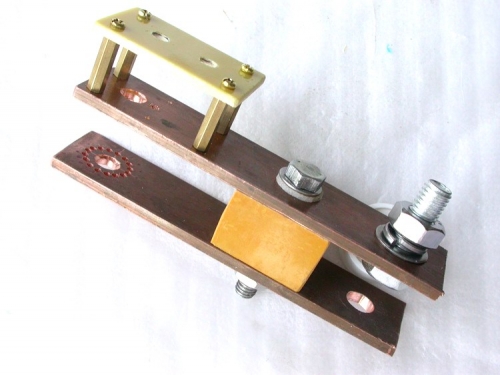

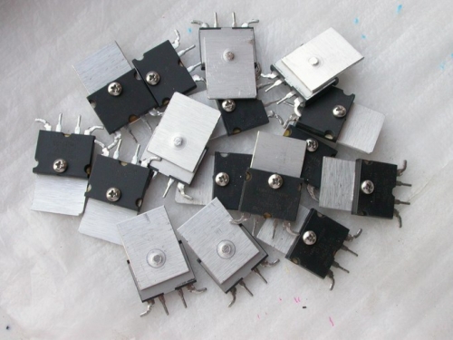

大电流分流器,我也想DIY,目标是高精度的(0.02%),方法之一是采用多个德国PBV 四线电阻并联,雏形完成:
