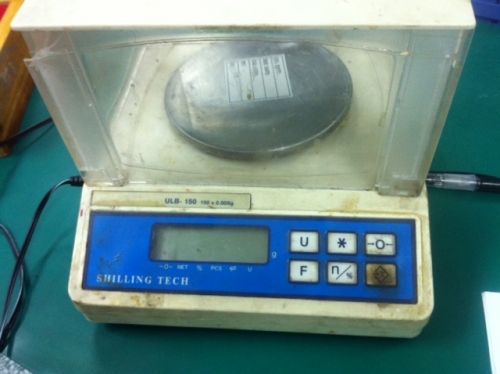

大家好,谁有见过这种电子天平?谁能提供校准方法或说明书呢?谢谢!
DIGITAL SCALE
SHILLING TECH (估计是厂牌,但上Baidu找不到此厂家任何信息)
型号ULB-150 150*0.005g
还有有一个S/N号码,其它的什么都没有了?
 楼主| umec 发表于 2011-10-12 18:13:37 | 显示全部楼层
終於找到了校正的方法了,同大家分享
1、按“U”键不放开机,会显示“CAL”;
2、按“T”键会显示一组数字(初期值)约3000左右,如果偏差太大,可打开秤壳左边的橡皮塞,调整可调旋纽将显示值调到3000左右(顺时针方向为减少,逆时方向针为增加)。
3、按住“→0←”使其归零。
4、放上校正砝码,按2/3量程或满量程秤量放砝码。
5、待显示COUNT值稳定后按“%/※”键,此时会依次显示校正砝码重量值,当出现与所放砝码重量相等的值时按“%/※”键,即完成校正。移去砝码,即可正常使用。

 楼主| umec 发表于 2011-10-14 10:03:59 | 显示全部楼层
回复 3# 娱乐化
    不是的,剛開始找這個廠牌的廠家信息,一直找不到,后來看到論壇電子天平的校準方法,突然發現,上面電子天平的校準方法好像跟我這一臺有點相似,就試了一下,果然可以...所以就發校準方法發上來跟大家分亨一下了.
