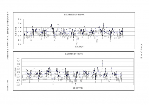

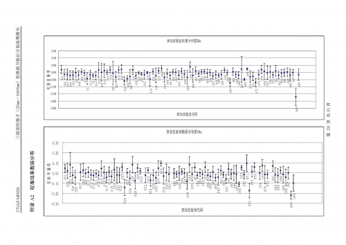

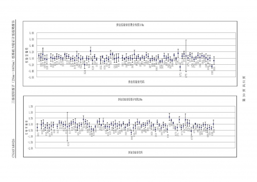

2.1 开展本次计划的目的和意义
扭矩是最常用的力学量之一,而扭矩扳子则是实际应用中量大、面广的扭矩计量器具。为保证国内扭矩量值的准确一致,确定各参加实验室对扭矩扳子的校准能力,特组织本次计划,通过本次能力验证将能客观地证明各参加实验室对扭矩扳子的校准水平和综合能力,而且可以增加客户对实验室的信心。
2.2 参加实验室情况
共有89 家实验室报名参加本次计划,其中扭矩扳子校准能力已获认可的实验室有86 家,占参加实验室总数的96.6%;非认可实验室3 家,占总数的3.4%。参加实验室范围涉及全国18 个省、自治区和4 个直辖市,其中省级计量机构15 家,市级及区县级计量机构29 家,国防校准实验室28 家,其他类型校准实验室17 家。对于本次能力验证中选定的6 个测量点,部分参加实验室由于能力所限,仅完成了部分测量点的比对。这些实验室的代码为:002、006、010、031、042、075、080 和082。
2.3 校准方法
本次计划的校准方法依据JJG707-2003《扭矩扳子》检定规程规定的方法。
2.4 校准项目
本次计划要求实验室按照日常校准三级扭矩扳子的程序,对扭矩扳子规定校准点(校准范围:2 Nm~10 Nm,校准点为:2 Nm、6 Nm、10 Nm;校准范围:20Nm~100Nm,校准点为:20Nm、60Nm、100 Nm)的扭矩示值进行顺时针方向校准。

我的代码054,相当不错啊,哈哈
