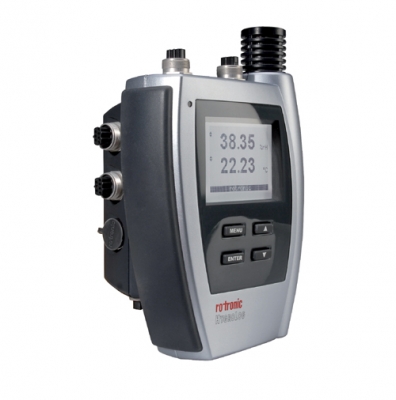

数据记录器,可互换HygroClip温湿度探头,带键盘和图形显示。
说明:
典型应用
实时记录温湿度数据应用在生产,交换,运输,博物馆等环境中。
主要特征
最多3路可互换探头(单独订购)
0…100 %rh, -50…200 °C(取决于探头的应用)
标准碱性干电池或充电电池
LED显示,带时钟指示
声波警报
标配16MB闪存
探头类型及连接
可互换HygroClip®温湿度探头
再现性
<0.5 %hF / <0.1 K
长期稳定性
<1 %rh/
传感器保护
取决于探头
接入探头数量
3
第三方探头接入
PT100或模拟探头(通过扩展插座接入)
第三方探头供电
通过扩展插座
工作范围
0…100 %rh / -10…60 °C
测量范围
取决于探头
23 °C时精度
取决于探头
湿度学参数计算
通过HW4软件可设置
Aw显示
校准/调节
通过键盘和HW4软件和PC
存储容量
16 MB闪存卡
时钟
实时时钟
记录间隔
5 s… 23:59:55 h
报警显示
LED,蜂鸣
软件
HW4
LCD显示
完整图形显示
供电
AC1211 适配器,通过扩展底座供电(可选)
电池类型
9V PP3电池(自带)或充电电池(不带)
电量显示
PC接口
多种,见扩展插座
外壳材料/防护等级
ABS / IP65
外形尺寸
155 x 106 x 37
重量
175 g
规则
符合EN 61000-6-1:2001 + EN 61000-6-3:2001
符合EN 61000-6-2:2001 + EN 61000-6-4:2001
适用探头
HygroClip Probes
订货号
HygroLog NT3-D
说明:
当使用以太网扩展插座时,使用适配电缆MOK-DS-ETH
