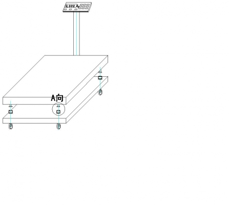

组装图

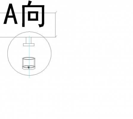

图2
安装部位图

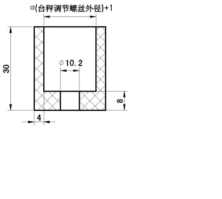

1、缓冲弹簧加工:为了加工方便,在市场和机加工厂都有模具橡胶,可以购买¢50×160一条,可以按图3中台秤四个调节螺丝外径而定,加工内径比其外径大1,壁厚为4,高度为30 。如下图:
图3 缓冲弹簧

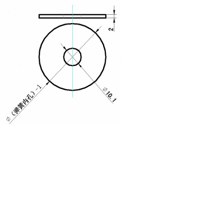

垫片
2、缓冲弹簧安装:按原有台秤调节螺的孔位尺寸,在上图1的台秤托架钻孔,攻M10的螺牙,将垫片放入缓冲弹簧中并固定在台秤上的M10螺丝孔上。
3、安装方法:将台秤的四个调节螺丝对准缓冲弹簧的四个孔位中,并水平放在缓冲弹簧上,台秤工作面平整可靠。
