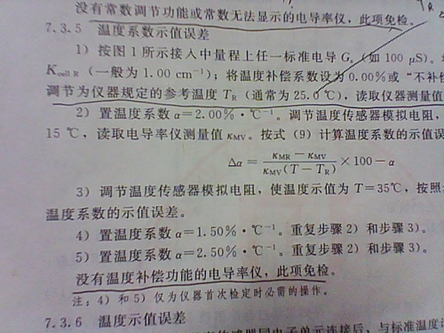

[光谱/光度] 电导率仪温度系数示值误差项目同行们是怎样执行的?
刘彦刚 发表于 2011-11-10 08:28:29 | 显示全部楼层 |阅读模式
JJG376-2007《电导率仪》中温度系数示值误差检定项目规定如下:
对于更广泛使用的有温度补偿功能,但没有温度系数示值的电导率仪,同行们是怎样执行该检定项目的?
如果说检该项目的话,该大批的电导率仪它又没有温度系温度补偿功能的电导率仪数示值,何谈温度系数示值误差;如果不检该项目,可规程又是明确规定:“没有温度补偿功能的电导率仪,此项目免检”,显然是说有温度补偿功能的电导率仪就要检该项目呀!
bbjlsdhs 发表于 2011-12-23 15:15:25 | 显示全部楼层
一般碰不到如此的电导率
snowmanv 发表于 2011-12-27 09:11:49 | 显示全部楼层
温度补偿与温度系数是两种概念,温度补偿是指仪器面板上可调的温度旋钮;而温度系数是仪器内置的系数。
规程中:“没有温度补偿功能的电导率仪,此项目免检”,是指连旋钮都木有的仪器可以不做。
一般国产的仪器温度系数都不显示,其实应该都为2.00%,有些进口仪器可以调温度系数,但遇到的并不多
