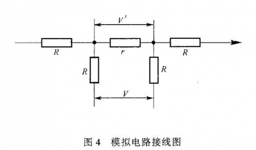

礼匪 发表于 2011-11-18 10:02:33 | 显示全部楼层
不用标准片的话,模拟电路是这样的

gaobingic 发表于 2012-7-9 22:00:51 | 显示全部楼层
这个不是电阻测试仪,而是四探针测试仪,计量标准是标准电阻样块,依据标准是JJG 508-2004 四探针电阻率测试仪检定规程
咏叹调 发表于 2012-7-15 11:47:16 | 显示全部楼层
这个不是电阻测试仪,而是四探针测试仪,计量标准是标准电阻样块,依据标准是JJG 508-2004 四探针电阻率测 ...
    正解,与标准电阻倍数是4.532
