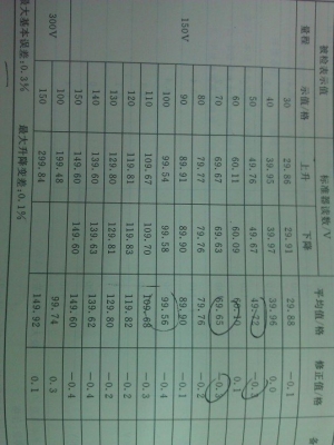

这些数据是不是有问题啊,小弟不解啊
不可放纵 发表于 2011-11-17 09:26:43 | 显示全部楼层 |阅读模式
怎么说最大基本误差:0.3%!第50格和第100格数据,误差超0.3%了吧
还有第70格数据,修正值怎么是-0.3啊,我怎么觉得是-0.4啊。
谁能解释一下啊
earnestjl 发表于 2011-11-17 11:05:52 | 显示全部楼层
最大基本误差是没问题的,如第100格数据,误差超0.3%了,修约后就是0.3%
第70格数据,修正值是有问题,应该是-0.4。
 楼主| 不可放纵 发表于 2011-11-17 11:55:20 | 显示全部楼层
回复 2# earnestjl
    不明白,修正后,还是超0.3%了嘛

jsyzwgh 发表于 2012-3-3 09:58:22 | 显示全部楼层
看看用的什么误差,是相对误差还是引用误差
