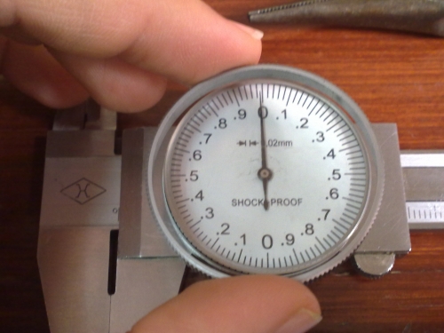

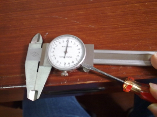

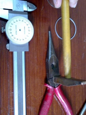

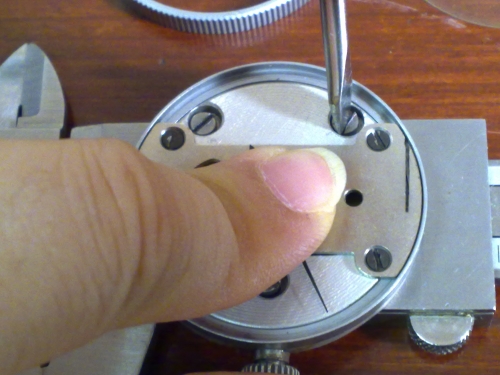

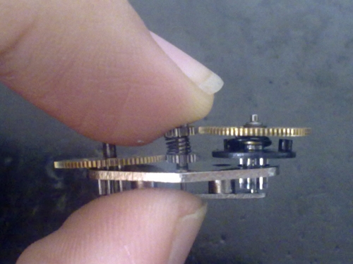

带表游标卡尺的拆装(没有专用工具时可参考)
(结合网上各位能人智士的描述,自己实践摸索而出,仅供参考,如有不对的地方还望不吝指教)
1、准备工具

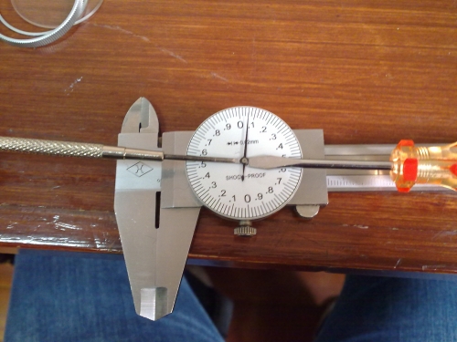

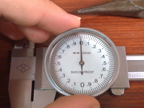

2、用一字螺丝刀撬开表盖

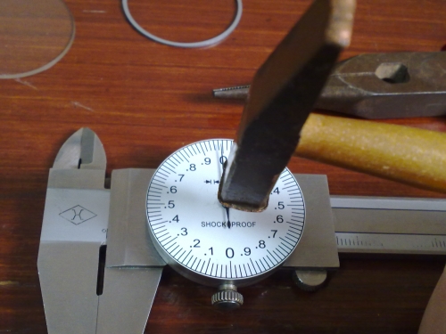

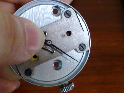

3、没有专用工具的可以用两个一字螺丝刀撬开表针,但这种方法反复几次容易把中心轴扳断

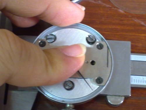

4、取下表针和指示盘

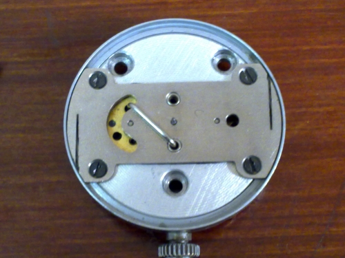

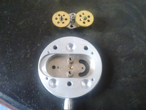

5、用螺丝刀卸掉3个固定指示表和游标卡尺的螺丝。

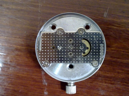

6、不同的厂家用的材料、形状规格有所区别,虽然功用大同小异,但是往往不能当标准件相互替换

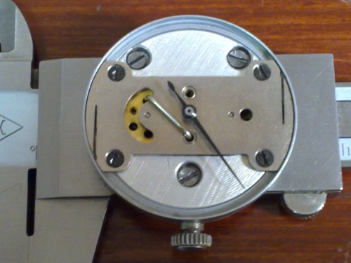

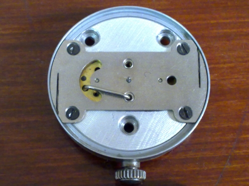

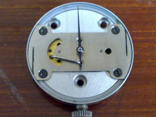

7、再往下拆,就是那两个螺丝了,连接件中间压了个中心齿轮,表针的轴就是中心齿轮的轴。往往预紧的游丝就在中心轮上,不过也有在旁边的。观察游丝的预紧方向,才能保证正确安装回去。
8、有些厂家会在安装面上标记出预紧时旁边齿轮的转向,如下面右图所示,月牙槽右上方有一个顺时针指向的箭头,即预紧时月牙槽下的齿轮要顺时针转,也就意味着中心齿轮要逆时针转。

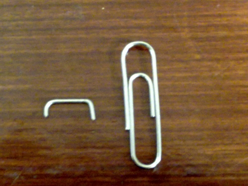

9、安装时是否预紧将直接影响到装好后带表游标卡尺是否能通过计量检定。由于齿轮要在齿条上来会转动,所以齿轮和齿条不可能是完全紧密配合的,之间肯定有缝隙,就是所谓的空程。游丝的作用就是避免因空程造成的指针乱摆等不确定项。为了方便安装,可以用回形针自制一个右图左边形状的小工具。
10、利用自制工具固定月牙槽下的齿轮,使其不能转动。具体怎么用,参看下图两个位置都可以。

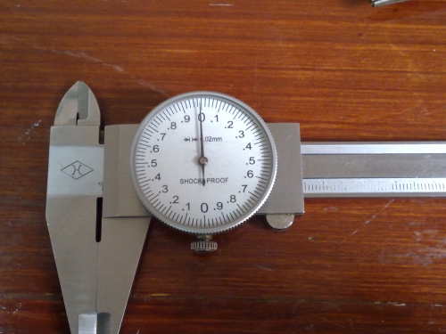

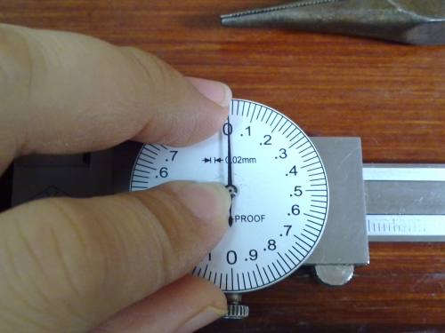

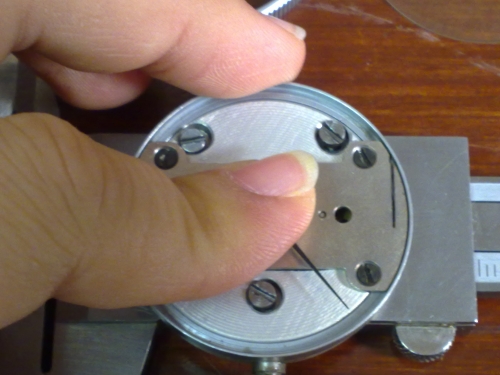

11、安上指针,按预紧方向旋转指针(通常是逆时针方向,具体安之前拆时观察为准)。注意按紧,不要让月牙槽下的齿轮和指针自行转动。
12、在按紧的状态下把表装到卡尺上,感觉齿轮和齿条接触后装螺丝,为了后续调节不要上紧螺丝
13、松松的装上螺丝后,就可以不用按压指针了。这时不能移动游标部分,要去掉自制件和指针后,再来回移动。移动时尺要保持水平,因为螺丝还没有固定紧,垂直放可能使齿轮齿条脱开。
14、来回移动游标部分,感觉是否有卡滞现象。有的话可以用铜锤轻敲表体,轻微调整,直到在全量程范围都流畅配合后,上紧螺丝。上紧后再试试,不通畅要再调。
15、如右图所示,用铜锤轻轻敲打几下指针套筒部分。由于之前指针撬开后,套筒部分的指针孔被磨损,和中心轴无法紧密配合,所以要用铜锤敲击来缩孔。铜很软,轻敲个两三下,指针孔上就会看到铜屑,这时一般就可以了。
16、用手感觉一般零位的地方,固定紧后,依次装上只指示盘和表针。铜锤轻敲,使轴上端和指针孔上端平为止。
17、依次放上垫圈、表盖和盖圈,压紧即可。

这种中心齿轴带游丝机构已经不多见了,预紧游丝只要右齿轮先和齿条啮合,然后用尖头镊子顺时针转动左齿轮就可预紧了。
china8179 发表于 2011-12-1 20:00:50 | 显示全部楼层
回复 17# 平民小子
一般只要预紧1-2牙齿就可以了,太松示值易变动,太紧齿轮与齿条易磨损。

这表和马尔的表结构很类似,拆装这种表的时候指针的轴真的很容易断!用力稍微猛一点就断,用力不够又撬不下来,所以打算按这个方法拆开来修的,撬指针的时候千万小心。 装回去后记得上够预紧力,不然会归零不准。(一般如果是现场使用的卡尺,建议拆之前先用去锈油喷喷,然后来回拉动几次。拆开后用无水酒精清洗各零件,修理完毕后喷防锈油。)

第三张照片的中心轴是折断的,就是因为采用二把起子取指针时,因用力不平衡造成的结果。所以大家还是采用起针的专用工具为好。
