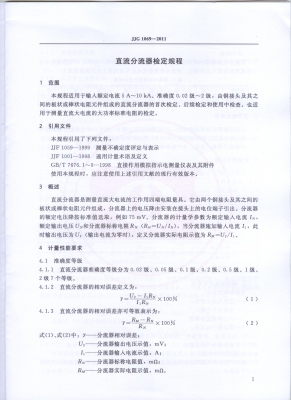

JJF 1069-2011直流分流器检定规程中,相对误差公式(1)和(2)为什么跟JJF1001中误差的定义不一致?
不知大家有没有注意到?

我把JJG1069-2011直流分流器检定规程中的相对误差公式(1)和(2)传上来,欢迎大家对这个问题进行讨论.

由于公式1和公式2的定义正好跟JJF1001不一致,能否问一下在该规程中公式1和公式2这样定义的依据是什么?
要学习 发表于 2011-12-16 12:51:25 | 显示全部楼层
分母是实际值吧-,-
