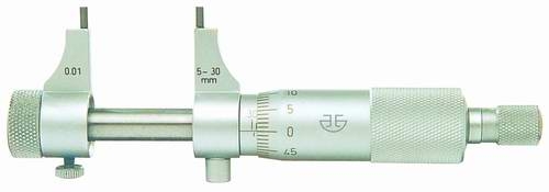

cqy 发表于 2011-12-6 15:33:11 | 显示全部楼层 |阅读模式
如何修理江西产内测千分尺(5~30)的示值误差?
 楼主| cqy 发表于 2011-12-9 12:17:43 | 显示全部楼层
拆解后,发现里面的三角锲有毛刺,修理后示值误差正常

 楼主| cqy 发表于 2012-2-22 08:11:39 | 显示全部楼层
内测千分尺拆解后,发现里面的三角锲有毛刺,修理后示值误差正常
