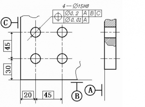

[坐标] 用三坐标如何测量复合位置度?
wangruichao 发表于 2011-12-13 19:52:27 | 显示全部楼层 |阅读模式

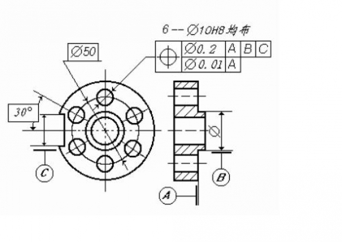

如图示,标注框的下框的位置度如何测量?
yj407 发表于 2011-12-14 22:24:47 | 显示全部楼层
这是一个复合位置度。表示被测要素既要素与A基准面垂直度以及被测要素自身之间的位置误差者要在公差要求以内。
针对该复合位置度下框部分这样测:
1、以A基准面建投影面,设为Z工作平面。
2、将被测要素打成圆柱,用这几个圆柱的质心点建座标(建轴向和归X、Y零点)。
3、分别评价被测要素轴线两个端点的位置度,若都在0.01以内则全合格。
 楼主| wangruichao 发表于 2011-12-15 20:04:13 | 显示全部楼层
回复 2# yj407
    可是有一点我不明白,“设为Z工作平面”,我们用的是蔡司的机子,不明白这一点是什么意思?
yj407 发表于 2011-12-15 20:57:22 | 显示全部楼层
回复 3# wangruichao
就是建立座标系的第一步,建立第一轴向,一般为Z轴,也就是将A基准面建成XY平面。我用的是PC-DIMS。不过所有三座标软件建座标系的原理都应该是一样的。
