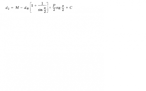

55度圆柱管螺纹塞规校准求解:
  G 1/2  用测长仪直接测量结果为:M:21.7206;但是规程上的中径为19.793 那位能告诉我,是不是我的数据还要按照这个公式[img]file:///C:/Program%20Files/Tencent/QQ/Users/470585277/Image/TI1{QABKFVD%JF~OOK2F[MH.jpg[/img]处理啊?如果需要那 ctg27.5度等于多少?
如果不是按照这个公式烦请告诉我用哪个公式,可以计算出来    谢谢!!
