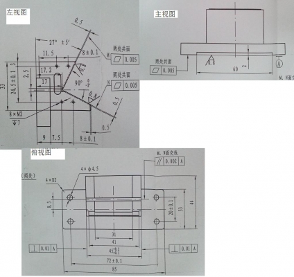

单位刚买了台PMM-C 。不太会。
现在有个难题是角度是90° 公差是 对零负2分
怎么确定我测量的方向。

在当前为正的工作平面下,以逆时针为正。

   90度的角度,如果只单独测2个面,怎么确定实测角度和补角
90度
90度
minebest 发表于 2013-5-17 21:02:39 | 显示全部楼层
可以建坐标,基准面建第一轴,被测面建第二轴设零点,计算角度并看被测面上下2点坐标差定角度正负或直接使用象限角
