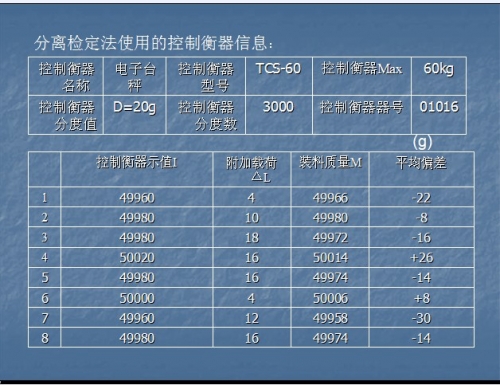

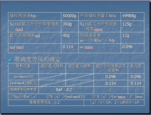

平均偏差是怎么算出来的
海狼 发表于 2011-12-23 16:23:12 | 显示全部楼层
平均偏差=装料质量M-平均装料质量
