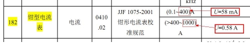

rilytree 发表于 2011-12-21 11:00:33 | 显示全部楼层 |阅读模式
附件是我们实验室的CMC,抛砖引玉,希望各位专家多多指教!
CMC.pdf
219.67 KB, 下载次数: 1017, 下载积分: 金币 -1

yyy112082 发表于 2011-12-21 11:39:45 | 显示全部楼层
请问数表中的a%+b的形式的cmc表示,评定的具体过程是什么?如文件第四页的电流表的表达方式
 楼主| rilytree 发表于 2011-12-21 12:37:29 | 显示全部楼层
先评出个测量点的不确定度,再通过Excel进行曲线拟合,求出a和b.其中会有一点点不确定度的牺牲.

pencil 发表于 2011-12-23 19:11:55 | 显示全部楼层
百分数是相对值跟单位没有关系,在两部分相加时自然会调整数量级,例如0.05%Ix+0.01mA和0.05%Ix+10uA都觉得可以。
 楼主| rilytree 发表于 2011-12-23 21:34:05 | 显示全部楼层
回复 10# pencil
U=(0.05%Ix+0.01) mA, 需说明Ix的单位。这里Ix只是一个数值,不是一个量值。
U=0.05%Ix+0.01mA,不需要说明Ix的单位。Ix是一个带单位的量值。
vandyke 发表于 2011-12-24 15:10:39 | 显示全部楼层
用不确定度的评估点做曲线拟合有很多疑问。
①一次曲线拟合涉及斜率和截距,而截距就不一定非负。碰到负截距,这个表达式岂不是表明:读数为0的这一点,不确定度是负数?
②要事先做最少几个点才能拟合?拟合曲线本身的不确定度评估没有?
③凭什么判断是一次曲线的拟合?为什么不是二次或更高次?或分段函数?

 楼主| rilytree 发表于 2011-12-26 08:02:43 | 显示全部楼层
回复 11# vandyke
你提到的问题有点尖锐,很多无法回答。但有些原则可以供你参考:
是否按照曲线拟合来表达,是由其不确定度主要分量是否是函数表示决定的,与拟合的点数没有关系。也可以通过看拟合曲线的趋势判断出采用拟合方式是否合适,或者应是二次或更高次。
为了保证拟合曲线本身的不确定度,可以在修约时保守处理,即进位。
谢谢!

aabbaa 发表于 2011-12-29 08:28:07 | 显示全部楼层
国外的CMC,通常给区域内单值不确定度或公式,
个人观点:
1、采用曲线拟合方式,包括直线的,应该验证至少1~2个测量点的测量不确定度小于曲线拟合所得值
2、给单点的,给出的值为区域范围内最大测量不确定度

sosboxing 发表于 2011-12-29 16:30:25 | 显示全部楼层
回复 19# rilytree
一般情况,不确定度评定会计算到以下步骤 :(我们是数字多用表)
U=2*SQRT((sx*reading)^2+(A*reading+B) ^2)
数学不等式有如下:
SQRT(A^2+(B+C)^2)<SQRT(A^2+B^2)+C           (很容易证明 )
所以 ,我认为同样放大不确定度,可以得到如下:
U=2*SQRT((sx*reading)^2+(A*reading) ^2)+2*B
(通过化简,这就是一个直线方程,比原来U相差很小)
以上比最小二乘法简单的多了。
