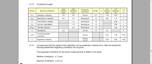

http://www.gfjl.org/thread-156612-1-1.html帖子中,版主提供的《M3003 The Expression of Uncertainty and Confidence in Measurement.pdf 》中似乎找到了数表中a%+b的表示方法的例子了。具体请看68页,我截了一张图。请版主们和各位同仁鉴定下。
六位半数表直流电压1V量程cmc评定不确定度合成表

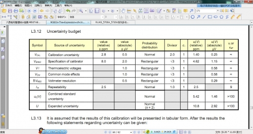

yyy112082 发表于 2012-2-21 22:26:22 | 显示全部楼层
yyy112082 发表于 2012-2-22 22:06:35 | 显示全部楼层
一天了。怎么没人重视?a%+b的表示方式大家已经讨论好久了。这是一份ukas权威性的资料。
