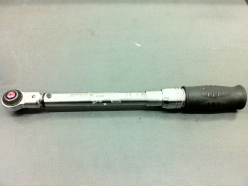

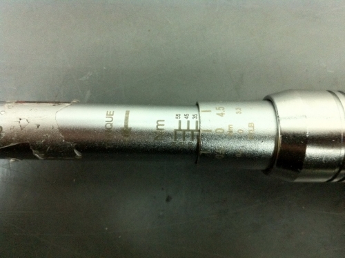

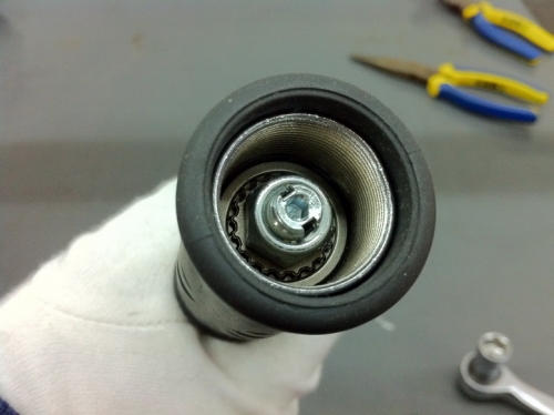

1.该扭力扳手调整力值是将离合器拉下,旋转手柄进行调整

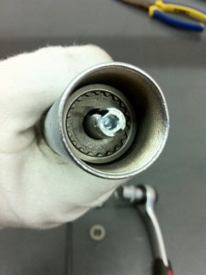

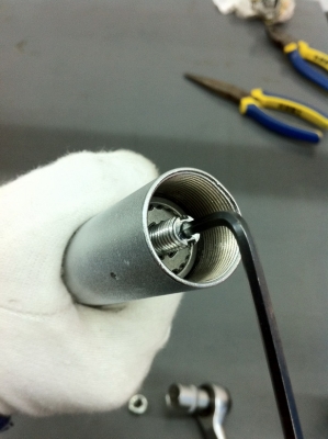

2.拆开后端塑料盖,露出调整机构

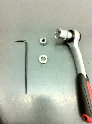

3.卸掉螺母,倒出离合器片
4.使用内六角调整示值,调整后装回离合器片和螺母才能校准
拆卸时,应注意不要将手柄旋出扳手螺母,如果旋出将导致离合器滚珠滑落,装配起来就复杂了。

蜻蜓点水 发表于 2011-12-28 21:00:01 | 显示全部楼层
计量机构修理扳手还是比较受限的,不像修理单位,他们有专门的零部件更换,一旦示值不线性的话,那你这种调试就不起作用了,但是还是得感谢你能发出照片与大家分享,精神可嘉

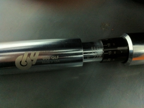

 楼主| 八一八 发表于 2012-1-5 16:04:13 | 显示全部楼层

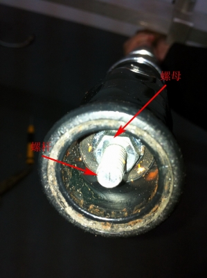

今天又做了一把USA的扭力扳子
这把扭力扳子调整方法和上面的一样,但他用双螺纹来锁紧调整螺母,在调整螺杆的时候比较麻烦,会比较紧,容易损坏螺纹。
