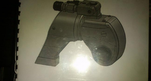

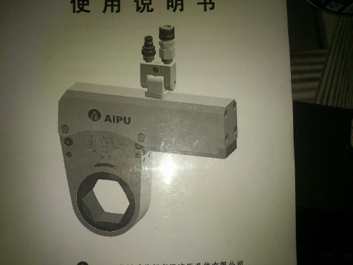

公司买了两个液压扳手,一种为驱动型扳手,其扭矩范围为(474-4736)N.m ,另一种为中空型扳手,其扭矩范围为(440-5328)N.m 。 (下面有图)
请问各位量友,这种扳手应该送检到哪里可以进行量值溯源呢? 现已知上海市计量测试技术研究院没有此能力检定此类扳手。 在此谢谢各位了。

想知道 发表于 2012-1-10 15:09:37 | 显示全部楼层
你好! 北京航天计量测试技术研究所华东实验室力学室能计量液压扳子,他们检定液压扳子量程可到27000N.m 。联系人13776357420  可去问问
datoufan 发表于 2012-4-1 16:09:54 | 显示全部楼层
中国航空工业北京长城计量测试技术研究所  电话010-62457134
winway20072 发表于 2012-4-1 22:49:18 | 显示全部楼层
北京航天计量测试技术研究所 华东实验室和天津实验室都能计量液压扳子,他们会给出输入压力和输出扭矩的线性图,还有输入压力值和输出扭矩值的对照表(按线性大约有五十个点),另外会给出液压扳子的线性误差和重复性,非常专业,应该是国内仅有的
wenbin_zh 发表于 2012-6-17 09:09:09 | 显示全部楼层
我知道广州计量检测技术研究院可以检定该类扳手,他们开展检定范围到30000Nm,你可以电话咨询一下,020-32086272.
dqjlk 发表于 2015-8-25 10:00:50 | 显示全部楼层
请问有没有液压扳手的检测(检定或校准)标准,谢谢
钟神秀 发表于 2015-8-26 08:43:44 | 显示全部楼层
CNAS L5729 实验室已通过认可,需要的可以与他们联系。
