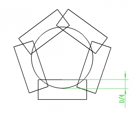

LYLYLYLYLY 发表于 2012-1-9 00:44:04 | 显示全部楼层
用0-25的量块(规格为2.5/5.1/7.7/10.3/12.9/15/17.6/20.2/22.8/25),再配0-25的千分尺平行平晶就可以检定了。检定示值时可使用全部量块,也可只抽取样5.1/10.3/15/20.2/25/这5块量块检定,平行度用平行平晶检定。检定平面平行度也可不用平行平晶只须抽取5.1/10.3/12.9/15/20.2/这5块按大至下图所示5个方位检测即可。

长度室 发表于 2012-1-12 17:57:17 | 显示全部楼层
回复 9# LYLYLYLYLY
这种用量块检定平行性的方法以前没看到过,谢谢分享。
