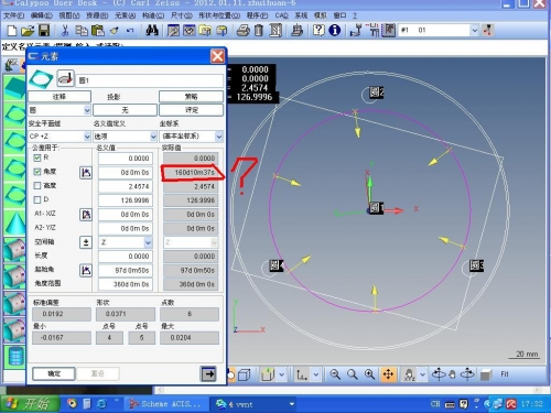

我们用的是蔡司的三坐标,在测量一个圆周分布孔的工件时发现,当我把零位建在中心孔上且采用极坐标建立坐标系,零位的极半径是0,极角为何不是0呢?
yj407 发表于 2012-1-12 21:06:43 | 显示全部楼层
既然极半径是零,那么极角是多少就无所谓了。这符合零向量的定义。
