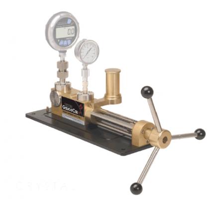

[压力/真空] 数字压力表 建标 建一般压力的求计量标准技术报告 谢谢
志鑫 发表于 2012-1-13 14:15:44 | 显示全部楼层 |阅读模式
下载 (32.28 KB)
XP2i数字压力表、校验比较仪
昨天 10:45
wzx82916@163.com这就是公司现在用的这款CRYSTAL公司的XP2i的数字压力表跟FastCalXP校验比较仪 现今国家计量院检定等级是当0.1级使用,以前是山西省计量所检定的好像是当0.2级的标准使用,现在是地方年检呢 ,以前的资料全没了,所以想补那些技术报告什么的, 有老师知道的吗, 给我发一份参考一下, 谢谢各位老师了
 楼主| 志鑫 发表于 2012-1-13 14:20:05 | 显示全部楼层
下载 (32.28 KB)
XP2i数字压力表、校验比较仪
昨天 10:45
这就是公司现在用的这款CRYSTAL公司的XP2i的数 ...
 楼主| 志鑫 发表于 2012-1-30 14:01:08 | 显示全部楼层
有使用这块校验设备的朋友吗
丁美清 发表于 2012-2-15 16:22:30 | 显示全部楼层
好用吗,多少钱买的
 楼主| 志鑫 发表于 2012-2-16 08:55:58 | 显示全部楼层
回复 4# 丁美清
  好用 挺方便的  一块数字表 1万多吧  那个压力比较仪2万多吧
hnmickey 发表于 2012-2-17 09:51:17 | 显示全部楼层
找一份精密压力表的建标报告,参考着修改就可以了。
 楼主| 志鑫 发表于 2012-2-17 12:57:54 | 显示全部楼层
回复 6# hnmickey
    不是说数字压力表的 跟精密压力表的不一样吗 我现在都不知道改什么做了 郁闷死了
丁美清 发表于 2012-3-7 16:19:24 | 显示全部楼层
另请教,检定员是弹簧压力表表的,可以用在数字压力表吗
 楼主| 志鑫 发表于 2012-3-8 08:30:24 | 显示全部楼层
回复 8# 丁美清
    我现在也正在为这个事发愁呢
hnmickey 发表于 2012-3-8 16:22:50 | 显示全部楼层
检普通压力表就需要弹簧压力表的,检数字表就是数字压力表的证。
 楼主| 志鑫 发表于 2012-3-9 08:31:28 | 显示全部楼层
回复 10# hnmickey
   哦 我们就是用数字表当标准表 去检定普通的压力表
hnmickey 发表于 2012-3-9 13:43:26 | 显示全部楼层
回复  hnmickey
    那检定员证只需要普通压力表的就可以了。
不过说回来,你们的检定员证分的那么细吗?我这里考完了,项目就一个压力表,各种类型的都可以检。
sinosc 发表于 2012-3-9 15:37:27 | 显示全部楼层
标准表最大允许误差小于被检表4分之一就可以
 楼主| 志鑫 发表于 2012-3-12 08:41:22 | 显示全部楼层
回复 12# hnmickey
    应该都一样的吧 都可以的
梅计 发表于 2012-3-12 16:11:37 | 显示全部楼层
我也认为是一样的。
