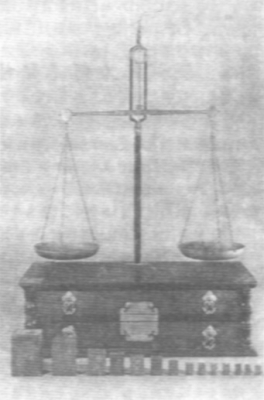

天平 铜砝码 清
天平  铜砝码  清
