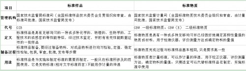

丁香花 发表于 2012-1-14 11:26:31 | 显示全部楼层
国家实物标准样品的编号为国家实物标准的汉语拼音“Guo Jia Shi Wu Biao Zhun”中“Guo”“Shi”“Biao”三个字的字头作为国家实物标准的代号“GSB”表示。
国家标准物质的汉语拼音“Guo Jia Biao Zhun Wu Zhi”中“Guo”“Biao”“Wu”三个字的字头作为国家级标准物质的代号“GBW”表示。

    再请教一下:从您的资料来看,标准样品是不能用于仪器的检定和校准,即不用于量值溯源,那是否可以用于检测领域?
实验室什么地方可是使用GSB标准样品?根据我的了解,CNAS是承认GSB标准样品的。
规矩湾锦苑 发表于 2012-1-14 17:50:02 | 显示全部楼层
回复 3# 丁香花
  看了您的资料,我感觉GBW标准物质好比是标准器,用于计量器具的检定,其中GBW好比是最高计量标准,GBW(E)好比是次级计量标准(工作标准);而GSB标准样品好比是工作用计量器具,用于产品的检测。当产品有更高准确度的要求时,可以缩短溯源链直接使用计量标准器检测,因此GBW也一样可以当GSB用于产品检测,而GSB却不能反过来当GBW使用。不知道这样理解对吗?
