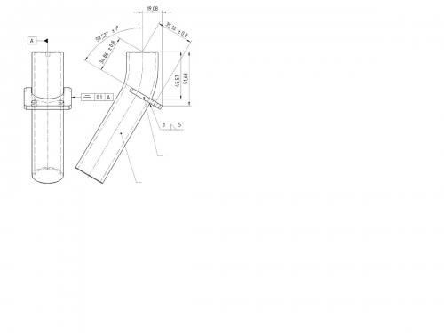

如图,对于对称度我的理解是两圆柱形成一个面基准,求焊接件各自截面对于基准面的高度差即为对称度值。左视图中35.16只考虑安装关系,即把焊接件找正,两螺纹找平求距离。不知有没有其他看法,谢谢?

1、A基准图纸这样标是错的,标准中早就规定不允许将基准直接定义在中心线上。建议楼主应该相关部门确认一下,这A基准倒导指的指那个元素。
2、如果A基准就是就是那整个轴线的话,是不是可以考虑这样测:
(1)、测量两个位置的圆柱,然后分别以这两个圆度为基准,分别打出相应的截面圆。
(2)将这些截面圆的中心构造一平面,即A基准面。
(3)有了这个基准面就可以很容易的评价出对称度了。另外可以长圆住建轴向,评价其它相应尺寸即可。
