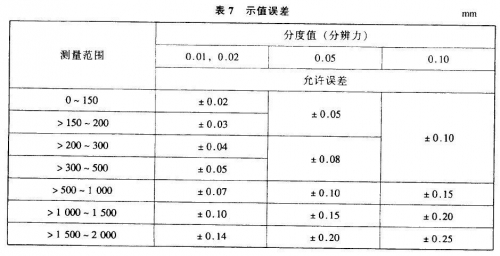

hunzaijiliang 发表于 2012-1-30 23:28:02 | 显示全部楼层
回复 49# iions
你说的这些我就不清楚了,因为我所说的这些,也是马尔苏州公司销售代表说的.另外,当地计量所的检测报告检出来的,示值误差也的确是超出了中国的JJG标准.
不过,我去过计量所,他们答复说,检定和校准时,遵照的是JJG,而不是GB.我也查了<JJG30-2002通用卡尺检定规程>,对于各测量范围的示值误差的要求见下表所示:
这其实也是中国存在两个标准的问题,制造的时候遵照GB,计量所送检的时候遵照JJG/JJF.所以,我们看计量所的报告,上面写的遵照的标准都是JJG/JJF,而不是GB.
至于马尔在中国销售的卡尺与在其它国家销售的卡尺有什么差别,这就不清楚了,只听说都是在苏州的同一个车间组装出来的,而且全部都是国产的配件.

iions 发表于 2012-2-1 14:43:27 | 显示全部楼层
回复 48# hunzaijiliang
你用2002的规程来说也是不对的,国标在2008年就改为0.03了,新版的规程也会改到0.03只不过还没发下来。规程也要按国标来制定 ,只不过规程一直没更新而已。现在你不管看谁的样本,除了三丰的,150的精度都是0.03,包括mahr,和tesa。
