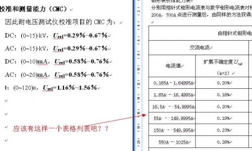

CMC电磁示例,和大家一起讨论不足

谢谢,但一个以为最好评定好应该有个列表吧?
李英杰 发表于 2012-2-11 17:34:29 | 显示全部楼层
都写什么内容了?右边的word实例拿出来分享下。
金山老沈 发表于 2012-2-13 12:52:21 | 显示全部楼层
已经上传了
