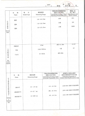

请问,这个计量证书是否有问题?
深圳渔民 发表于 2012-1-18 11:26:45 | 显示全部楼层
主标准器不对,JJG146-2003已经没有6等量块了。可是,JJF30-2002里面写明用3级或6等量块。不管怎么说不太合适。
asher 发表于 2012-1-18 12:52:44 | 显示全部楼层
你这份应该是 游标类计量保证确认 证书吧?
个人觉得有2小问题:
1.量块完全可以使用一套(最大量程的那一套)
2.主要配套设备不齐全。应另加 平面平晶,平行平晶,塞尺,表面粗糙度比较样块。
3.可开展检定项目一栏中,游标深度卡尺的检定规程 应同 游标卡尺的规程一致,应为JJG30-2002通用卡尺检定规程。

    看了一下,觉得有些地方有问题,可以参考一下:
1、可开展检定项目中:游标深度卡尺的检定规程应和游标卡尺的规程一致,为JJG30-2002。
2、配套设备中:(1)平板(100x7500)mm:可能是写错了,没有听说有这样的平板。
                      应该为:(1000x750)mm,因为写的是主要配套设备,所以塞尺、粗糙度比较样块什么的可不写。
                     (2)千分尺,MPE40um: 千分尺是用来检定刀口内量爪的尺寸的,如按上面的精度,千分尺就不可用
3、计量标准器:量块 六等好像现在没有六等的量块了
还有一些问题:计量标准器的型号和出厂编、有效期没有写

最主要的问题为:
深度卡尺遵照的标准不应该是<高度卡尺检定规程>,而应该是<通用卡尺检定规程>

多处有错误

JJG31—1999《高度卡尺检定规程》已被JJG31—2011替代,老规程于2011年7月21日废止。
规矩湾锦苑 发表于 2012-1-20 22:10:53 | 显示全部楼层
  补充一点错误:可开展的检定或校准项目中,游标量具的最大允许误差MPE为0.10是不是在打击报复啊?深度卡尺的MPE小数点后怎么会出现三位数?
  包括以上量友发现的错误,作为主标准器的量块等级都写错;千分尺的示值误差达到了40μm竟比卡尺示值误差允许值还大一倍;配置7500mm×100mm的平板还叫平板吗,这不明明是一根7.5米长的平尺吗?还有检定规程是否使用的有效版本等,这应该是最低级的错误了。简简单单一张纸工作质量如此之差,这个质量技术监督局还盖了红印颁发,是不是工作太不负责任了啊?真不知道他们有何颜面监督管理当地产品质量和计量工作质量。作为政府质量技术监督部门实在是不应该。

从证书上方的编号来看,是2010年的,所以使用旧的规程是对的,因为新规程是2011年才正式颁布实施的。
LYLYLYLYLY 发表于 2012-1-21 21:20:03 | 显示全部楼层
错误太多((0-25mm)千分尺的最大允许误差是4μm),可能被检游标类量具的分度值都是0.1mm,感觉像是个仿制的不够专业的假证,现在市级质监局一般用的是钢印,还有就是“计量发证专用章”一般不用于计量标准证书。
路云 发表于 2012-1-21 21:50:29 | 显示全部楼层
最大允差(MPE)也没有像“MPE:40μm”“MPE:≤1.0μm”这种表示的,要么表示成“MPE:±40μm”,要么表示成“│MPE│≤1.0μm”

证书上许多信息是用户申报时填写。这些错误说明用户本身不专业,评审专家也不专业。当然,12楼LYLYLYLYLY的猜测也是可能的。各位量友发现问题多的证书,是要应该找发证机构沟通一下。如果是假证,可能涉及到许多伪劣产品的问题。如果是建标过程中出现的问题,应引起发证机构的重视,制定整改和预防措施,避免类似的问题再次发生。

你说的差不多,我不是专业的计量人员,只是负责这个部门的工作而已,办证的目的是表明我们实验室有能力进行日常的周期检定工作。包括游标卡尺、高度尺、热工仪表等。谢谢各位量友的批评指正,学到不少专业的计量知识。

    这不太像计量证书,好像是“计量标准考核证书”的反面

    就是质检局发的建标证书。
    连质检局的证书都会有这么多问题,可以想象这般人的办事效率。

   确实是反面,谢谢!
