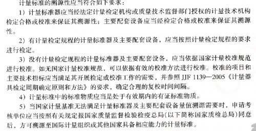

    “有的项目我们没有建标,以前也接收了,出的校准。”-----这样做有些不负责任吧,是应该通知客户再找其他的技术机构进行检定的。
规矩湾锦苑 发表于 2012-2-1 15:15:54 | 显示全部楼层
回复 25# 长度室
  是的。作为计量标准,包括企事业单位最高计量标准、社会公用计量标准,也包括工作用计量标准(有人称为次级标准)都是用于开展工作用计量器具检定/校准的计量器具。依据《计量法》第九条规定,“对前款规定以外的其他计量标准器具……,使用单位应当自行定期检定或者送其他计量检定机构检定”,对前款规定以外的其他计量标准器具就是除最高计量标准、社会公用计量标准以外的工作用计量标准,对它们应该执行计量检定。第十条规定“计量检定必须按照国家计量检定系统表进行。……计量检定必须执行计量检定规程。”
  例如,同样是一副5等量块或者一根平尺,如果用于检定量具和刀口尺,它就是计量标准,必须执行计量检定。但如果只用于精密工件的质量检验,它们就是工作用计量器具执行校准也就可以了。再比如同样一块精密压力表,如果用于检定普通工作压力表,它就是计量标准,如果只用于产品的精密压力试验,它就是工作用计量器具,执行计量校准也就可以了。
  因此,如果顾客送检的是计量标准器,你们如果没有被授权开展检定,是不应该接收的,如果顾客送检的不是用来开展检定/校准活动的东西,只要你们建立了计量标准,具备了能力就可以接收开展计量校准。但是如果没有建标(指通过计量标准考核合格),严格来说是不能对外开展计量校准的,因为只要对外开展计量校准,就属于社会公用计量标准了。社会公用计量标准无论准确度等级如何均应接受计量标准考核。如果仅仅是开展内部计量校准工作,该计量标准就是最高计量标准和社会公用计量标准以外的计量标准了,是否建标无关紧要,只要用于校准的测量设备按期送法定(含授权)计量技术机构检定合格即可。

陕西计量 发表于 2012-2-1 19:39:07 | 显示全部楼层
有检定规程的必须要检定证书,无检定规程,有校准规范出具校准证书,两者都没有可用比对或验证
jsyzwgh 发表于 2012-2-2 09:14:35 | 显示全部楼层
首先要理介检定证书或校准证书是做什么用的,它们是证明计量器具是受控的,是在合格范围内的,如果没有检定 证书或校准证书,如何保证计量标准是受控的?
hupeizhong 发表于 2012-2-2 10:33:13 | 显示全部楼层

回复 1# rilytree
    要检定的,而且要溯源到本地区才可以,比如说外省市购买的标准器附送的当地的检定证书在本省就无效的,要重新送本省上级计量检定机构检定才可以溯源。
mqc05 发表于 2012-2-3 16:21:21 | 显示全部楼层
校准证书也可以的,只是你要经过校准结果的确认,符合你建标的要求!

回复 27# 规矩湾锦苑
    请教老师,  社会公用计量标准是否都需要授权才能开展检定工作?是不是只要经过实验室认可的项目,就可以对外开展计量校准了?
规矩湾锦苑 发表于 2012-2-6 23:27:56 | 显示全部楼层
回复 39# zgsdjnd
  对外开展计量检定/计量校准服务的计量标准就是社会公用计量标准。社会公用计量标准都应该授权后才能够对外开展检定和校准。
  按JJF1069-2007接受政府计量主管部门考核合格后,政府计量主管部门将向该机构颁发《经确认的检定项目表》(见附录H)和《经确认的校准项目表》(见附录I),详细规定授权给该机构的检定和/或校准的项目名称、测量范围和不确定度/准确度等级/最大允许误差。任何超过这两个“表”规定范围和准确度等级的检定/校准活动均视为非法开展检定/校准活动。
  经过实验室认可的项目证明了该实验室的“能力水平”,还不能说是取得了对外开展检定/校准活动的合法资质,通过了JJF1069法定计量机构考核的实验室才是取得对外开展检定/校准服务的“合法资质”。而计量技术机构要将开展的项目列入那两个“表”中,最基本的一条要求是具备社会公用计量标准。
