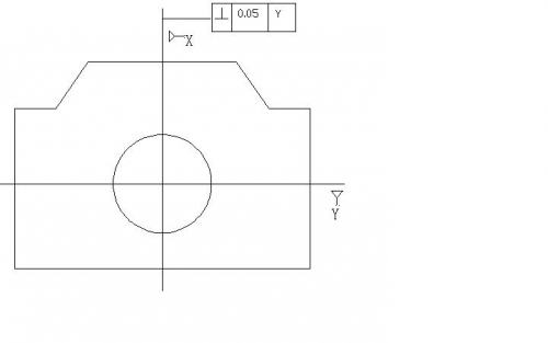

请问大家这个三坐标测垂直度怎么测?

此图纸直接基准标在了中心线上了,是最典型的错误标注,建议楼主去找这个图纸的设计人员或其他相关负责人确认一下这X、Y基准倒底指的是哪个地方?
