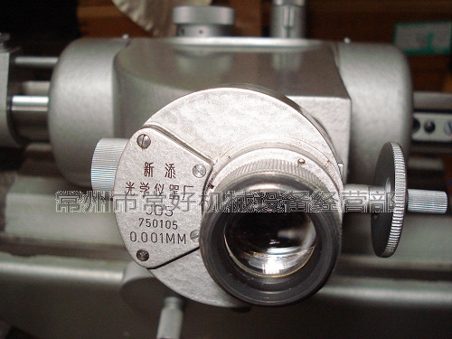

各位量友,公司刚接手了一台老式测长机JD-5,请问怎么来归零及读数。

测长仪和万工显的读数显微镜读数是一样的,怪费眼睛的,我们早就不用了,都用测长机测

调整右边的棘轮对好读数显微镜里左边双刻线,读数显微镜里的先读左边大数,可读到小数点后的两位,小数点后的第三位读右边的。

主尺读数+分划板读数+估读

阿基米德螺旋线的读数方式

与经纬仪的读数一致吧

这是测长仪,不是测长机。阿基米德螺旋线的读数方式,很多资料都有介绍。

没有使用过。作为仪器生产厂家,计量单位竟然写错了。

用过,现在用数显的了。线纹尺里面有刻度

貌似测长仪,螺旋分划板读数

看上去,似乎应该和万工显的读数方法是一样的吧。
