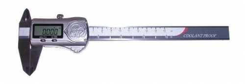

第一代数显卡尺,传感器为容栅(增量码),现在国内产的数显卡尺99.9%为这种产品,什么金属壳的,IP54的,内在都是一样。三丰这款产品已经基本在国内生产了,属于要被淘汰的产品。
优点:便宜
缺点:稳定性不好,在比较恶劣的环境下不适合使用。
第二代数显卡尺,传感器为容栅(绝对码),在第一代上改进,三丰的专利,需要进口。属于即将要被淘汰的产品。国内很多高仿,很多人还趋之若鹜。
优点:比第一代可靠性大大增加。
缺点:垄断,价格贵,在比较恶劣的环境下不适合使用。

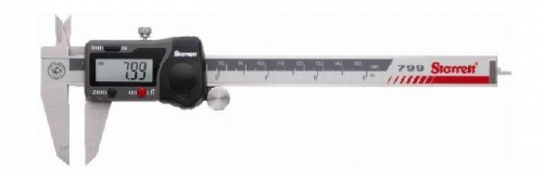

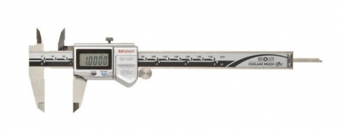

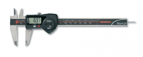

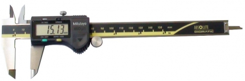

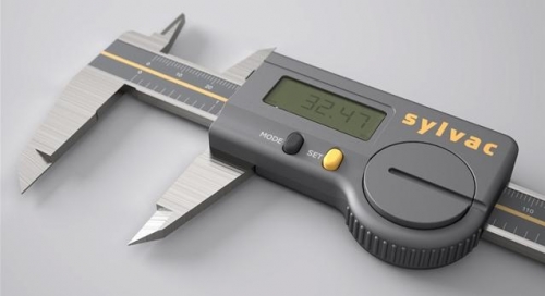

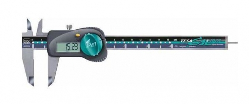

第三代数显卡尺,传感器为电感或磁栅,日本三丰(图1),桂林浩利(图2),瑞士sylvac(图3)用的是电感传感器,瑞士TESA(图4)用的是磁栅传感器,以上四家都各自有自己的专利。德国mahr(图5),美国starrett(图6)都是用的sylvac的传感器。
优点:IP67,适合在任何环境下使用,可靠性比容栅好。电感又比磁栅好,日本三丰和桂林浩利为绝对码,瑞士sylvac和瑞士tesa为增量码。
缺点:价格稍贵。
图1
图2
图3
图4
图5
图6
