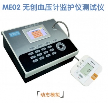

请问下,大家现在都是用什么牌子的血压计标准装置?是否可以检测全自动电子血压计?检测全自动电子血压计时是否需要将血压计的外壳拆开?

想要实现何种功能呢,华信的血压计校准装置 可以实现检测全自动电子血压计,而且也不用拆外壳。

袖带式的可以检测,用无创血压质量检测仪,腕式的无法检

按照2010年的无创血压检定规程,电子血压计主要检的是静态压力示值和动态重复性。用现有的血压计检定装置可以检定静态示值,但需要厂家配置一个各个厂家不一样的专用接口。动态重复性需要一个血压模拟器。设定一个模拟值,检5次,看看5次的重复性。
基本都是采用美国某品牌的,做动态很方便,静态有点麻烦有点慢。
腕式和袖带的都无需拆机,都有一个活动接口,拉下来就可以的,这个不能算拆机吧

进入血压计静态模式,每厂家也不一样,如欧姆龙的7200(好像)就是把出气口拔了---开机----显示错误---就进入静态了。

欧姆龙的厂家有两个接头  把接头插进去就可以堵住出气口,检静态压了  接头问厂家买   好像要100多
