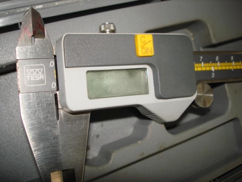

屏幕花了
屏幕花了
见图片,屏幕是我用酒精擦后的结果,盼高人来指点解决
刚见到这把数显卡尺时外观有点赃污,那时屏幕还好,并无大碍,我就勤快的用酒精去擦,刚开始是先擦塑料外壳,当时有点碰屏幕,那会就有点模糊,最后擦屏幕,越擦越模糊,象是一碗粥洒在了屏幕上;
以前我也经常擦量具,德国7.8千的数显千分表都擦过,材料也都是塑料+屏幕,以前还用汽油擦呢,只是现在单位买来的汽油太次了,味道巨大,还没清洁能力,就改用酒精了,怕毁尺子,没想到,还是亲自毁坏了一把;电话机...我好多都用酒精擦过,都没事啊?也是屏幕啊,奇怪啊
问:  怎么恢复啊?  我问瑞士的服务点,人家说,可能和电路是一体的,郁闷!谁修过?谁懂?快来帮我!
这卡尺还是检验用的,今早还催过,真烦
有人建议我用牙膏试,我刚小试了下,似乎不行,我待会再去擦擦试下
suzhoujiliang 发表于 2012-2-27 12:44:48 | 显示全部楼层
在玻璃表面上图一尘油,会有用的。
 楼主| 无奈 发表于 2012-2-27 13:26:42 | 显示全部楼层
在玻璃表面上图一尘油,会有用的。
    回来,尘油是什么? 我这里有钟油;
另; 上午我又用牙膏擦拭了N遍,整体变化不大,细看还是磨下了点,还是一层磨砂似的,不透亮

hunzaijiliang 发表于 2012-2-27 21:44:30 | 显示全部楼层
TESA的卡尺中有不少规格是在江苏靖江量具厂做的(靖江量具厂已经在几年前完成了与TESA公司的股权转让,并正式合并入海格斯康集团),你可以直接问一下靖江量具厂有没有一样的配件,或者能否维修。

aux8180 发表于 2012-2-28 21:01:37 | 显示全部楼层
回复 1# 无奈
    用W3研磨膏研磨,以前日本百分表的表蒙由于没的配,我就是这么处理的,效果还不错。不要急,要有耐心,你可以的。
iions 发表于 2012-2-29 09:12:55 | 显示全部楼层
估计是有机玻璃的屏,楼上的方法可以一试。

hunzaijiliang 发表于 2012-3-7 13:30:38 | 显示全部楼层
数卡的玻璃片应该是有机塑料,用酒精擦了之后会起反应,变成毛玻璃了。
现在有少指标表都号称是用的蓝宝石做表蒙,但用酒精一擦,也变成毛玻璃了,说明实际上还是有机塑料表蒙。
真可乐 发表于 2012-3-10 20:26:24 | 显示全部楼层
回复 1# 无奈
    估计表蒙是有机玻璃制成的,由于使用年久,所以越擦越花。可以采用厚度相同的有机玻璃,切取一块后重新安装上不就行啦。实在没有的话,可以用平的百分表表蒙替代下啦。

海阔 发表于 2012-3-16 23:03:10 | 显示全部楼层
有机玻璃制成的,不能用汽油来洗的

wuhuaguo54321 发表于 2012-3-26 11:17:28 | 显示全部楼层
受教了 有机玻璃的屏 不能用酒精、汽油类的有机溶剂擦拭
