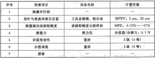

JJF1255-2010厚度表校准要用到什么设备啊?能给个详细清单吗?谢谢了

能再具体点吗?建标的话,设备清单最好有生产厂家,价格什么的,做个预算啊?

量块、测力计、刀口尺、粗糙度样块
百得胶 发表于 2012-3-5 07:39:04 | 显示全部楼层
主要是量块

qingqing_0610 发表于 2012-4-3 14:10:46 | 显示全部楼层
主要标准器就是量块,只要等级满足要求就行了

总计不超过五千
jsyzty 发表于 2012-4-21 07:24:17 | 显示全部楼层
规范上标准器用量块,在以前我用的是千分尺

请问,请问百分表和厚度表都用到测力计,两个一样吗?
向荣 发表于 2015-4-2 08:30:31 | 显示全部楼层
是一样的,都用数显量仪测力计。
