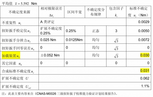

加载装置引入的标准不确定度的量有多大
    不研究加载装置,就不知道加载装置产生的测量误差,对测量不确定度的贡献有多大。深入剖析,方知该贡献量超乎想象。
    加载装置包括减速机构、承载力臂、支撑杆件、传感器支承机构、转接件,这些构件的不同决定了加载装置对不确定度的贡献大小各不相同,而且差别甚大。
     研究表明,对于不良加载装置而言,量化分析结果是在合成标准不确定度中其贡献量超过80%。当该贡献量超过90%时,允差为0.3%的扭矩传感器与仪器引入的分量,包括重复性引入的分量也可忽略不计了。
    304所近年做了大量的实验,验证了加载装置引起的测量误差在+/-0.66%~0.87%之间。据此,中国合格评定全国认可委员会在全国扭矩扳手校准能力验证报告上,对比对活动中作为参考标准的设备进行较为准确的评定,结果加载装置引入的标准不确定度占了全部不确定度引入量的绝大部分——方差比为91%,以至完全可以代替合成标准不确定度,此实验结果与理论计算结果相吻合。以下是摘录的不确定度分量汇总表:
