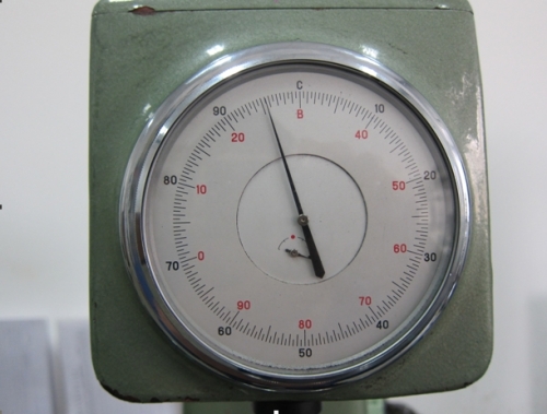

单位内的洛式硬度计HR150-A型表盘上的大指针脱落下来?请内行的师傅指点下安装上去的步骤。

表盘如下图所示

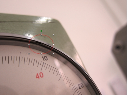

烟酒茶 发表于 2012-3-9 15:22:45 | 显示全部楼层
有一弹簧圈,如图,取下弹簧圈可以拿下表蒙。
可定针。
dbhlong 发表于 2012-3-9 21:32:29 | 显示全部楼层
小指针离黑点略偏下,大指针在C标尺80的位置即可。
lk99151 发表于 2012-5-7 09:22:10 | 显示全部楼层
用木头或橡胶等软物质,对指针轻敲,安装牢固,在转动过程中不能有摩擦
