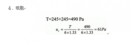

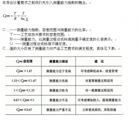

烟酒茶 发表于 2012-3-10 13:57:13 | 显示全部楼层
请看图:
讨厌的15字节限制。

    我先要说明的是,以前根据对T的理解,我认为应该代入容差240,而且代入后数值正好,通过确认。但研究了《现代企业计量工作指导手册》P337,里面导出的2kPa是用于测量的压力表的最大允许误差,而且在求测量不确定度时,公式里代入的就是2kPa。相对应的,导出书里也应代入24kg。结果不对,就还是按照了240kg计算的,结果上次测量体系外审员就提出不应代240kg,而应代入取1/3~1/10之后的24kg。我迷茫了。所以不知道该怎么做。
    描述的是否有点啰嗦,希望大虾们能看懂我的意思。

测量能力指数Mcp用1.1显然是错误的。5楼提供的表是针对生产过程的工艺能力指数提出的指标,测量过程的能力必须高于生产能力,如果不能高于生产能力,生产工艺控制和产品质量将会出现严重的错判和误判。应该根据原国家计量局推荐的测量能力指数指标来评定计量要求导出的正确性。原国家计量局推荐在进行一般精度的质量检验与工艺监控时取Mcp=1.5~2.0达到C级标准,为基本满足测量要求。

  Mcp=T/6σ=T/2U=T/3U1
  其中σ为标准偏差,U为扩展不确定度,U1为测量设备引入的不确定度分量(注:是在扩展不确定度U中的分量,不是标准不确定度分量)。日常工作中Mcp=T/6σ因为要求出σ太麻烦而并不常使用。常用的公式是,当知道T和U(或进行了不确定度评定得到U)计算Mcp时,使用Mcp=T/2U。当未进行不确定度评定或不知道不确定度,粗略估计测量结果可靠性时,使用Mcp=T/3U1。当实施测量过程前选择合适的测量设备时,使用变形的公式U1=T/3Mcp。
  计量要求导出的目的是从顾客的要求导出测量设备的计量要求,从而正确配置测量设备。因此应该使用U1=T/3Mcp,不要使用Mcp=T/6σ。测量不确定度评定后判定测量方案是否满足测量要求时,使用Mcp=T/2U,也不要使用Mcp=T/6σ。
