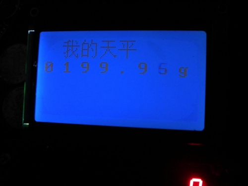

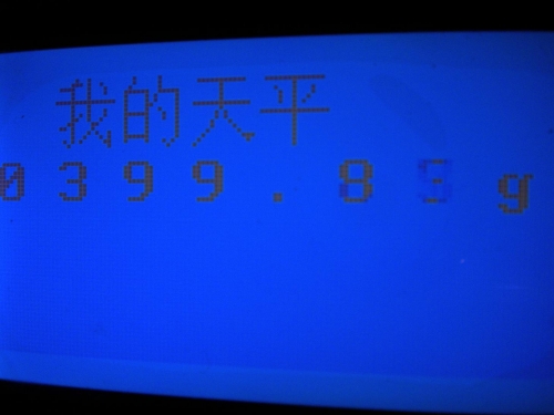

对于作敝电子秤的一种猜想,最近本人做了一个可以遥控的电子秤说白了就是按下遥控器让电子秤的校准系数改变,面对这种秤感觉现在的计量手段根本查不出来,先上图按键前后对于200g砝码称重显示

 楼主| caohua 发表于 2012-3-13 22:07:00 | 显示全部楼层
铅封是吧,老兄,你可知我这个秤的程序是如何实现的吗,只在其中加一个红外接收装置就如同一个三极管样的灯泡,用红外遥控器发出指令在程序中判断按键为1则系数加倍为2则减半,当然系数可以任意设置,所以目前的计量方法对此是无能为力的

ntjlsdyy 发表于 2012-3-14 08:10:02 | 显示全部楼层
你这种方法已经过时了,加装了东西可以看出来,现在都是更换芯片,要查不容易,我们在平时检定中见过很多

 楼主| caohua 发表于 2012-3-14 20:56:29 | 显示全部楼层
这个电子秤是我自己作的并不是市场上见过的,只不过提出这个观点,现在有多少计量秤的会去打开电路板分析电路的而且就算知道电路人家的芯片写的程序你也不知道,所以至少现在还不能排除秤的示值可以人为的设定这一现象,自己写个代码设定进入示值偏大的秤重状态可在神不知鬼不觉情况下发生,只是作一个技术讨论话题大家不要想的太多
