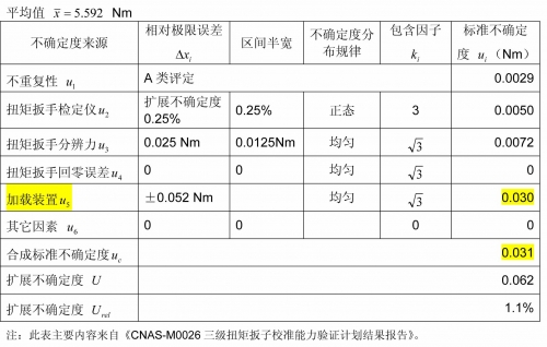

 楼主| 学有所长 发表于 2012-6-24 17:14:39 | 显示全部楼层
     所谓“全国没有一个人能够正确评定扭矩扳手测量结果的不确定度”,只是一个稍有夸大的网络题目,仅表明充分考虑加载装置引入的标准不确定度的人尚未占多数,多数人仅仅考虑传感器与测量重复性引入的不确定度分量。
    304所近年做了大量的实验,验证了加载装置引起的测量误差在+/-0.66%~0.87%之间。据此,中国合格评定全国认可委员会在全国扭矩扳手校准能力验证报告上,对比对活动中作为参考标准的设备进行较为准确的评定,结果加载装置引入的标准不确定度占了全部不确定度引入量的绝大部分——方差比为91%,以至完全可以代替合成标准不确定度,此实验结果与理论计算结果相吻合。以下是摘录的不确定度分量汇总表:
