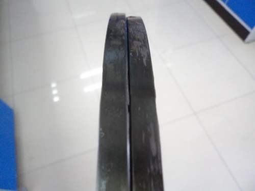

各位量友:
根据工作需要,现急需查找一种焊缝侵蚀剂。
通过化学侵蚀方法,将齿圈焊缝显示出来。
通过试验:
45#碳钢使用15%硝酸水溶液侵蚀能够清晰的显示焊缝。
30#碳钢使用15%硝酸水溶液侵蚀不能清晰的显示焊缝。
30#碳钢使用40%硝酸水溶液侵蚀仅能模糊的显示焊缝。(附图)
请教各位专家:使用什么侵蚀剂才能清晰的显示30#碳钢焊缝?
