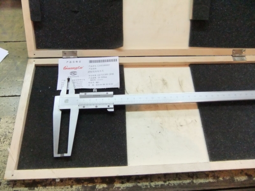

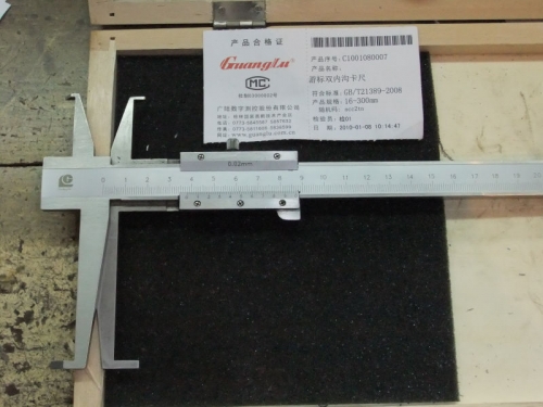

今天遇到一把双沟游标卡尺,没有规程,不知怎么检?请问那位师傅知道规程,怎么检定?请指教。急

 楼主| 1966jl 发表于 2012-3-14 22:22:01 | 显示全部楼层
对不起,应该是双内沟卡尺。图片太大,无法上传。能告诉怎样
缩小后上传吗?自己尝试了一下,不知效果怎样,请多指教

大侠 发表于 2012-3-15 17:43:19 | 显示全部楼层
用标准环规或者利用量块夹子创造合理尺寸。具体用什么方法要看卡尺测量面形状。
 楼主| 1966jl 发表于 2012-3-15 22:55:07 | 显示全部楼层
我利用千分尺和量块附件检定了全量程的尺寸,但对于零位误差和测量面的平行,平面等基本要求却不知有什么标准,怎样测量?
jsyzwgh 发表于 2012-3-18 18:12:11 | 显示全部楼层
示值误差参照通用卡尺检定规程,检定方法可以用量块和量块附件组合尺寸后进行检定
