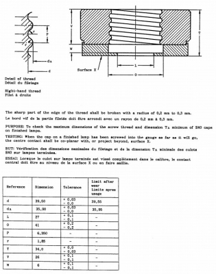

如图:为E40灯头螺纹规。
这个内螺纹如何测?

以前用轮廓仪进行测量过!
大侠 发表于 2012-3-15 17:48:44 | 显示全部楼层
用校对规。定制的。

大侠 发表于 2012-4-12 17:19:34 | 显示全部楼层
回复 4# zltjc
    常见的E14,E27,E40可以定制一部分。
