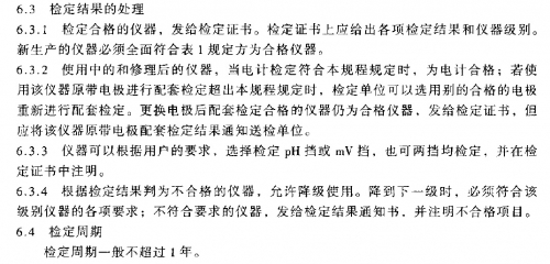

关于JJG119-2005,本人有些不理解的地方,希望各位老师指点指点
6.3.1规程上写明新生产的仪器必须全面符合表1规定方为合格仪器,那么不是新生产的仪器是否不一定要全面符合表1规定,可以少做几项,比如说只做电计或者配套
6.3.2规程上写明使用中的和修理后的仪器,当电计检定符合本规程规定时,为电计合格,后面是个分号,那么是否意味着电计合格了,就可以出检定证书,在证书中注明电计合格。
分号后面的内容,为检定员自己选择有权利做不做的?
6.3.2规程上写明若使用该仪器原带电极进行配套检定超出本规程规定时,检定单位可以选用别的合格的电极重新进行配套检定。更换电极后配套检定合格的仪器为合格仪器。。。。。。
这句话的意思是不是,配套检定是区别于电计检定的另外一种检定。检定员可以选择配套检定或者电计检定?
还有一句话意思不理解,就是检定单位可以选用别的合格的电极重新进行配套检定。别的合格的电极从哪里来,是客户提供还是检定机构提供?电极价格也不小,使用完后应该由客户付钱还是检定单位自己承担?还有我怎么知道这个电极是否合格?电极合格有何标准?
6.3.3仪器可以根据用户的要求,选择检定ph挡或者mv挡,也可两档均检定。实际情况是客户没有提出要求,那么是否检定员有权利选择检什么
6.3.4检定结果判为不合格的仪器,允许降级使用。降到下一级时,必须符合该级别仪器的各项要求;不符合要求的仪器,发给检定结果通知书,注明不合格项目。
这句话,我有些疑问。检定结果不合格仪器,降级使用后,到底给检定证书还是检定结果通知书?不符合要求的仪器,发给检定结果通知书,怎么样才叫不符合要求,这个要求是一个大表(包含0.001 0.01 0.02 0.1 0.2)还是小表(仅为0.01级若这台仪器本身为0.01级)。如果0.01级仪器降级到0.1级到底给证书还是通知书,证书上是否要注明降级使用
6.4检定周期一般不超过1年,如果我出具的是检定报告,我是否有权把检定周期改为任何不超过1年的时间,比如说半年

6.3.1: 如果厂家新产品上市,要做CMC,必须按照此规定; 如果是老产品,就算了!
羊毛出在羊身上,没有要求,都检定的。
肯定要注明降级使用。
如果你出有效期1个月,别人要投诉你了: 想钱想疯了!

       个人理解如下:6.3.1大概的意思是新生产的仪器必须按照首次检定的要求检定,不是新生产的仪器,视使用情况,按后续检定或使用中的检验处理,具体见表3。
                          6.3.2中的分号的目的主要是区分原带电极合格与否的情况,仅仅电计合格不能出具检定证书。电计合格,如果原带电极合格,可以出具检定证书;原带电极不合格,必须在选用其他电极进行配套检定合格的情况下,才能出具检定证书。配套检定是必须做的。选用的其他电极,可以是检定部门自备的,也可以是用户所有的。电极合格与否规程中给出了相应的判据。
                           6.3.3中pH档和mv档,如果用户不要求都检定,确实可以选择检定,一般都是检pH档吧,毕竟客户需要的也是pH档的示值误差。
                           6.3.4中降级使用个人理解似乎只能降一个等级吧,比如0.01级,只能降为0.02级,如果达不到0.02级,就应该出具检定结果通知书。降级使用时无需注明,比如0.01级降为0.02级时,只需在证书上检定结论一栏写明“符合0.02级”即可。
                           6.3.5检定周期一般来说应该严格按照规程的要求,如果是用户有要求,比如外企按照本国的要求需要半年一检,或者仪器本身使用频繁,确实需要缩短检定周期到半年,可以采用变通的做法。
      以上是个人看法,仅供楼主参考。有讲得不对的地方,还请坛子里的各位老师指正。

一般都只做电计的吧。电极寿命短。

只做电计的话,就有客户按照规程填写证书检查单反馈到领导处要求全部做
现在我要对规程好好理解
就是能白 发表于 2012-3-22 08:48:32 | 显示全部楼层
回复 5# fuxidanxi
    原来是有投诉啊。检之前跟客户沟通好,是检电计还是检电极。

电极半年换一次啊。 其实只要电计部分合格就行了。 电极部分,使用都天天都在校准的。 还有保护不当也会坏的
