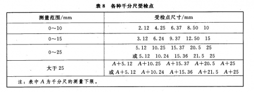

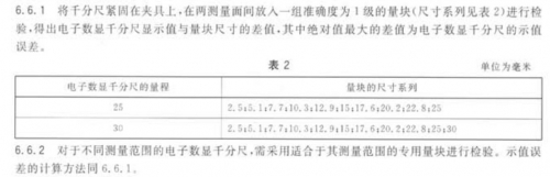

前面两个是国标描述,后面是检定规程描述,请问区别是什么。
GBT 20919-2007
GBT 20919-2007
GBT 20919-2007
GBT 20919-2007
JJG21-2008
JJG21-2008

    测量用量块的尺寸决定了测微螺杆的移动距离(也就是测微螺杆的旋转角度)
    前者标准测微螺杆的旋转角度间隔是72°
    后者标准测微螺杆的旋转角度间隔是90°

回复 2# suzhoujiliang 恩是这样的,受检点越多越好,为什么两个标准不一样,现在计量部门主要按什么检定。德国标准是10块的。

根据量程,选用量块,近似分5等分,小数部分近似相差0.125mm即可

    现在就是这样,GB和JJG测量点是不一样的,不光是千分尺,卡尺也是同样的问题。
    计量机构是按JJG来检定/校准的

为保证质量,产品标准检测点多一点是应该的,我建议验收按产品标准,周检按检定规程。当然,作为使用者都按检定规程检是可以的。
